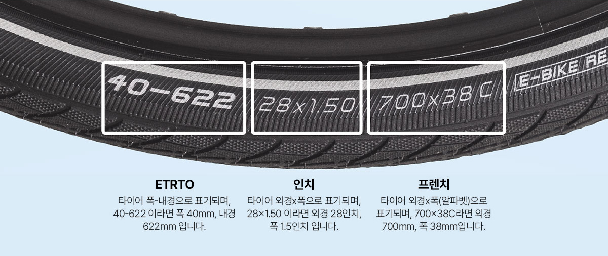

1단계
타이어 사이즈 확인하기
타이어 측면에 적힌 타이어 사이즈를 확인합니다.
주로 ETRTO(유럽표준)규격을 기준으로 튜브 사이즈를 찾습니다.
튜브 범위를 타이어의 내경(외경)과 폭에 맞는 사이즈로 선택하면 됩니다.

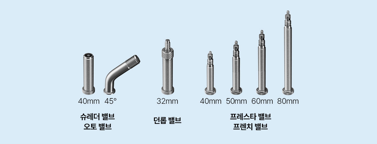

2단계
밸브 타입 선택하기
슈레더(오토), 던롭, 프레스타(프렌치) 3가지 종류로 기존에 사용하던 밸브 타입을 선택하는 것을 권장합니다.
특히, 슈레더(오토), 던롭 밸브는 밸브의 직경이 8mm인 반면프레스타(프렌치) 밸브의 직경은 6mm입니다.기존에 사용하던 밸브가 슈레더(오토), 던롭 밸브라면 림홀의 직경이 8.5mm로 프레스타(프렌치) 밸브를 사용할 경우 밸브와 튜브의 연결부에 파손이 발생할 가능성이 있습니다.
프레스타(프렌치) 밸브의 경우 다양한 길이가 있으며사용하는 림의 높이에 따라 길이를 선택하면 됩니다.
