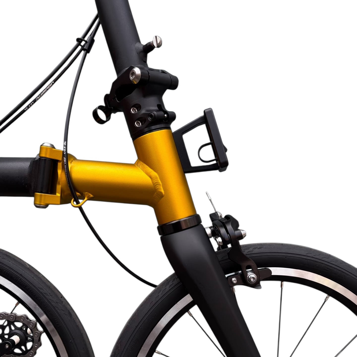

알루미늄 프레임 에이스오픽스 에어프로
- 장점
- 비교적 가볍고 가격이 합리적이라, 퍼포먼스 대비 가성비가 뛰어납니다.
- 압출·가공이 용이해 다양한 튜빙 형상 설계(에어로, 강화 튜빙 등)가 가능하여 강성과 반응성이 좋습니다.
- 녹에 강하고 유지보수가 쉽습니다.
- 엔트리, 중급, 레이스용까지 폭넓게 선택지가 존재합니다.
- 단점
- 강성이 높아 충격과 진동이 직접적으로 전달되는 느낌이 있어, 승차감이 다소 단단하게 느껴질 수 있습니다.
- 피로 수명 관점에서 크로몰리·티타늄보다 짧다고 여겨지며, 오래 혹사한 프레임은 균열 점검이 필요합니다.
- 저가형 제품은 진동 흡수 설계가 부족해 ‘딱딱하다’는 인상을 줄 수 있습니다.
